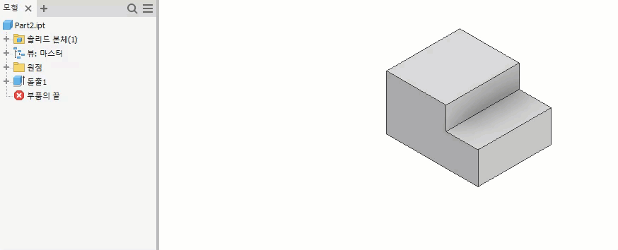

스케치된 피쳐 편집
피쳐를 작성한 후 값을 변경하여 피쳐를 변경합니다.
  1. 그래픽 창 또는 검색기에서 피쳐를 마우스 오른쪽 버튼으로 클릭한 다음 피쳐 편집을 선택합니다.
  2. 특성 패널이나 대화상자에서 피쳐 매개변수를 변경하거나, 피쳐를 종료할 방법 또는 피쳐가 다른 피쳐와 접합, 절단 또는 교차하는지 여부를 변경합니다. 프로파일을 클릭하여 다른 프로파일을 선택하면 적합한 프로파일을 선택할 때까지 다른 값을 선택할 수 없습니다.
  3. 확인을 클릭합니다.
피쳐 유형을 솔리드에서 곡면으로 변경합니다.
    일부 피쳐를 삭제하고 다시 작성해야 할 경우도 있습니다.
  1. 검색기에서 피쳐를 마우스 오른쪽 버튼으로 클릭한 후 삭제를 클릭합니다. 그러나 피쳐 스케치 형상은 유지됩니다.
  2. 스케치 형상을 사용하여 피쳐를 다시 작성하고 다른 피쳐 형태를 선택하십시오.
주: 모따기와 같은 일부 배치된 피쳐에는 스케치가 없습니다. 배치된 피쳐의 크기를 조절하려면 구멍 대화상자와 같은 해당 대화상자를 사용하여 값을 입력합니다.
