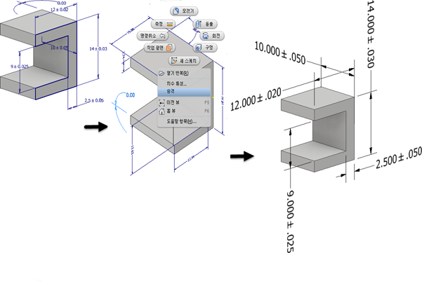

일반 주석 패널
치수
를 클릭합니다.
필요한 치수 값을 변경한 다음 확인을 클릭합니다.
공차 정보가 모형 치수에 포함된 경우 승격된 치수에도 포함됩니다.

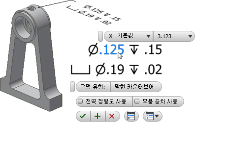

일반 주석 패널
구멍/스레드 주
를 클릭합니다.
필요한 값을 변경한 다음 확인을 클릭합니다.
표면 텍스처 주석은 기본적으로 단일 세그먼트 지시선을 사용하여 작성됩니다. 추가 지시선 세그먼트를 작성하려면 명령을 시작하고 마우스 오른쪽 버튼을 클릭하고 단일 세그먼트 지시선을 클릭하여 선택취소합니다.
일반 주석 패널
표면 텍스처
를 클릭합니다.
표면 텍스처 기호 편집은 미니 도구막대의 여기(
)에 있습니다. 사전 설정에 대한 자세한 내용은 사전 설정을 사용하려면을 참고하십시오.
