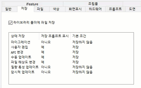

파일 옵션 저장 탭
변경 사항이 저장되지 않은 파일을 닫게 되면 기본적으로 파일을 닫기 전에 변경 사항을 저장할지 묻는 프롬프트가 표시됩니다. 저장 프롬프트 및 기본 조건 열의 항목을 클릭하여 각 저장 상태 유형에 대한 저장 동작을 지정합니다. 라이브러리 폴더에 파일 저장 확인란을 사용하여 컨텐츠 센터 라이브러리 폴더에 파일을 저장하기 위한 기본 조건을 제어합니다. 이 옵션을 선택 취소하면 라이브러리 경로의 파일이 저장 대화상자에 표시되지 않으며 저장되지 않습니다.
저장 상태 프롬프트 다음과 같은 경우 파일을 닫을 때 저장 프롬프트 표시:
변환 활성 파일이나 종속 파일이 이전 버전의 Inventor에서 작성되었습니다.
주: 변환 후 이전 릴리즈의 응용프로그램에서는 변환된 데이터 파일을 읽을 수 없습니다. 파일 변환은 파일 저장 시 발생합니다. 파일을 저장하지 않으면 파일이 변환되지 않습니다.
사용자 편집 피쳐 작성 및 업데이트와 같은 편집 작업이 수행되었습니다.
API 변경 API를 통해 변경이 이루어졌습니다.
주: 애드인 변경이 이루어지게 하는 변경과 같이, Inventor를 통해 수행하는 일부 작업으로 인해 API가 변경됩니다. 컨텐츠 센터에서 배치와 같은 컨텐츠 센터 워크플로우, 컨텐츠 센터에서 배치와 같은 애드인 변경 사항을 예로 들 수 있습니다.
수동 업데이트 업데이트 명령이 호출되었습니다.
파일 해상도 변경 파일을 열 때 참조가 수동으로 해석되었습니다(Inventor LT에서는 사용할 수 없음).
질량 특성 업데이트 물리적 특성이 업데이트되었습니다(Inventor LT에서는 사용할 수 없음).
암시적 업데이트 파일에 계단식으로 영향을 주는 명시적 편집이 수행되었습니다. 예를 들어, 조립품 변경으로 인해 부분조립품이 변경되었습니다.
