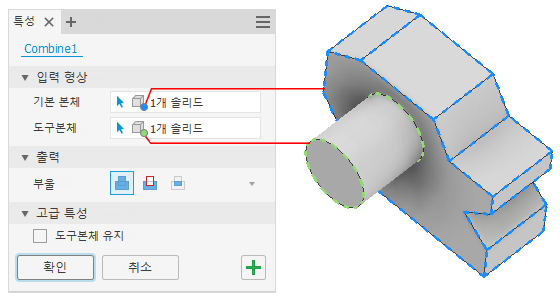

결합
접합. 기본 본체의 체적과 선택한 도구본체를 함께 추가합니다.
절단. 기본 본체에서 선택한 도구본체의 체적을 뺍니다.
교차. 기본 본체와 선택한 도구본체의 공유 체적에서 기준 솔리드를 수정합니다.
도구본체 유지는 독립된 본체로서 작업에 포함된 도구본체를 유지합니다. 작업 후 가시성이 꺼집니다. 이 옵션을 선택하지 않으면 도구본체가 사용되고 이후 작업에 사용될 수 없습니다.
