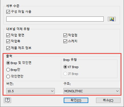

JT 파일 내보내기 옵션
구성 파일 사용
출력 섹션에 대한 내보내기 설정이 포함된 미리 정의된 파일을 사용하려면 이 상자를 선택합니다. 기본 내보내기 옵션이 원하는 결과를 제공하지 않는 경우 이 파일을 사용하여 LOD 및 기타 설정을 제어할 수 있습니다. 예를 들어 활줄 LOD 값을 조정하여 더 큰 피쳐에 영향을 주고 각도 LOD 값을 조정하여 더 작은 피쳐에 영향을 줄 수 있습니다.
[drive]:\Users\Public\Documents\Autodesk\Inventor [version]\Samples\Translation\[language]에서 샘플 CFG 파일을 찾을 수 있습니다.
구성 파일은 다음 영역의 수정을 지원합니다.
  • Brep 및 깎인면
    • Brep 및 깎인면: includeBrep = true, includeGeom = true
    • Brep만: includeBrep = true, includeGeom = false
    • 깎인면만: includeBrep = false, includeGeom = true
  • Brep 유형
    • XT Brep: autoXtBrep = true
    • JT Brep: autoXtBrep = false. 주: JT Brep 유형에는 버전 10.2 또는 이전 버전이 필요합니다.
  • 구조: (조립품에만 사용 가능)
    • 일체형: 구조 옵션 = "일체형" 팁: 조립품이 단일 JT 파일에 저장됩니다.
    • 부품당: structureOption = "PER_PART" 팁: 조립품 계층구조가 단일 JT 파일에 저장되며 각 부품은 하위 디렉토리에 JT 파일로 저장됩니다.
    • FULL SHATTER: structureOption = "FULL_SHATTER" 팁: 각 조립품 구성요소가 고유한 JT 파일에 저장됩니다.
  • 버전: Version 8.0은 JtFileFormat = "80"으로 작성되고, Version 10.5는 JtFileFormat = "105"로 작성됩니다.

결과
출력 옵션을 선택합니다.
Brep 유형
버전 10.3 이상을 선택하면 JT Brep을 사용할 수 없습니다.
버전
내보낼 파일 형식 버전을 선택합니다.
구조(Inventor LT에서는 사용할 수 없음)
다중 뷰 부품에만 사용할 수 있습니다. 구조 유형과 내보낸 파일에 적용할 생성된 파일 수를 지정합니다. 이전 구성 파일 옵션의 각 유형에 대한 설명을 참고하십시오.
