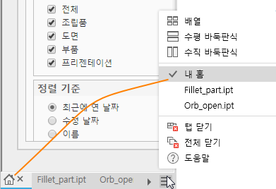

문서는 하나 이상의 모니터의 하나 이상의 창에 표시할 수 있습니다. Inventor가 시작되면 기본 창은 "내 홈"이고 탭에
아이콘이 표시됩니다. 응용프로그램 옵션, 일반 탭에서 기본 화면표시를 끌 수 있습니다. 이 문서 탭 메뉴에는 창 배치 옵션 및 활성 문서가 표시됩니다.

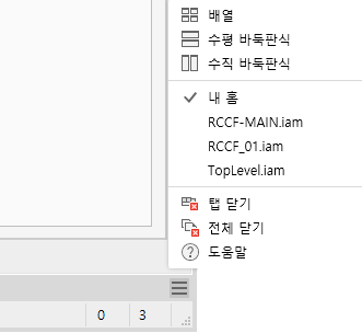

창 탭 막대 오른쪽 끝에 있는 문서 메뉴를 사용하여 창 배치를 작성할 수 있습니다.
배열 - 현재 창의 모든 문서를 그리드에 배열합니다. 탭 그룹은 개별 문서에 분산되어 있습니다. 최소화된 모든 문서는 무시됩니다.
창이 바둑판식으로 배열되어 있는 경우 크기를 조절하면 모든 창이 동일하게 영향을 받습니다.
인접한 바둑판식 창의 크기를 조절하려면 두 문서 창 사이의 프레임을 클릭하여 끕니다. 그러면 두 창의 크기가 동시에 조절됩니다.
