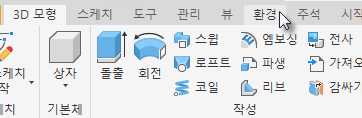

부품 파일 내 환경에 액세스
  1. 부품 파일의 리본에서 환경 탭을 클릭합니다.
  2. 사용 가능한 환경 중 하나를 클릭합니다.
    • Inventor Studio
    • BIM 컨텐츠
    • 응력 해석
    • 다이나믹 시뮬레이션
    • 케이블 및 하네스
    • 튜브 및 파이프
    • 3D 인쇄
주:
  • 다이나믹 시뮬레이션 및 응력 해석은 Autodesk Simulation 제품과 Autodesk Inventor에서 모두 사용할 수 있습니다.
  • 케이블 및 하네스, 튜브 및 파이프는 Autodesk Inventor에서만 사용할 수 있습니다.
  • Inventor Studio 및 BIM 컨텐츠는 Inventor LT를 포함하여 모든 제품에서 사용할 수 있습니다.

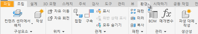

조립품 파일 내에서 환경에 액세스(Inventor LT에서는 사용할 수 없음)
  1. 조립품 파일의 리본에서 환경 탭을 클릭합니다.
주: 다이나믹 시뮬레이션 및 응력 해석은 Autodesk Simulation 제품과 Autodesk Inventor Professional에서 모두 사용할 수 있습니다. 케이블 및 하네스, 튜브 및 파이프는 Autodesk Inventor Professional에서만 사용할 수 있습니다.

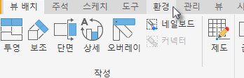

도면 파일 내 환경에 액세스
