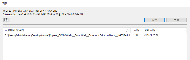

- 저장해야 할 파일
변경 사항을 아직 저장하지 않은 참조된 파일을 나열합니다.
- 저장
저장할 파일(해당 파일, 나열된 모든 파일 또는 선택한 파일 세트)을 지정합니다. 변경된 모든 파일을 저장하거나 저장할 파일을 선택할 수 있습니다.
도면을 저장할 때 변경만 하고 저장은 하지 않은 종속 파일이 표시됩니다.
주: 일부 라우팅 시스템 파일은 단위로 저장됩니다. 이러한 파일은 해당 파일 간의 관계를 표시하기 위해 대화상자에 함께 나열됩니다. 이러한 파일의 예/아니오 상태를 단위로 전환할 수도 있습니다. (Inventor LT에서는 사용할 수 없음)
- 하나 이상의 열 폭에 대한 변경 사항은 세션 간에 유지됩니다. 예를 들어, 저장해야 할 파일 열의 폭을 늘리면 다른 폭을 지정할 때까지 지정된 폭이 세션 간에 계속 유지됩니다.
- 열 이름을 클릭하여 텍스트 화면표시를 전환합니다.
- 저장 상태를 클릭하여 저장 상태를 변경합니다(예를 들어, 아니오로 변경하려면 예 클릭).
- 상태 저장 열에는 다음 조건에 대한 저장 상태가 표시됩니다.
- 변환
- 사용자 편집
- API 변경
- 수동 업데이트
- 파일 해상도 변경
- 질량 특성 업데이트
- 암시적 업데이트
