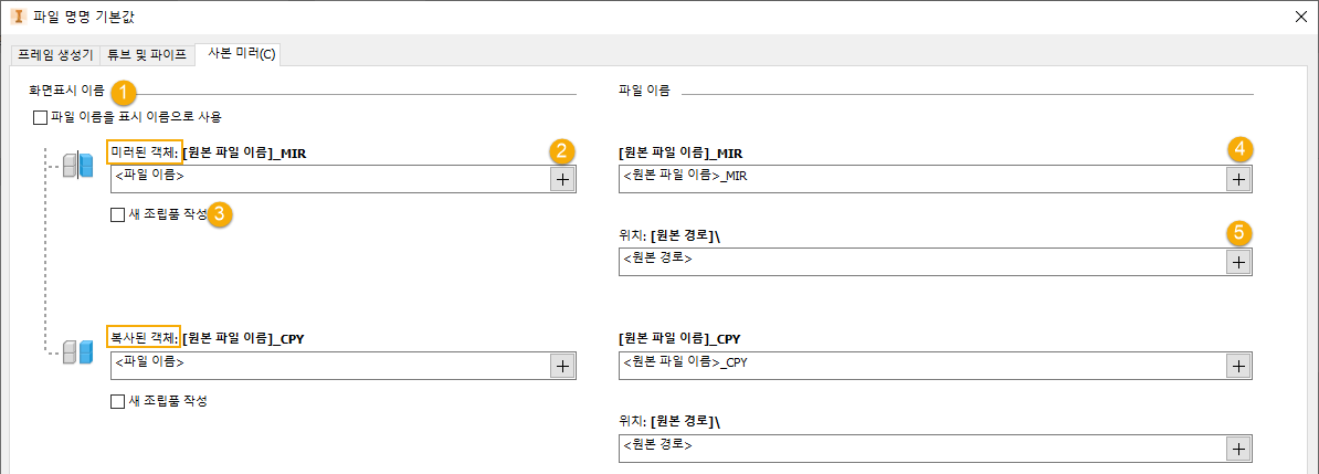

미러 및 복사 기능으로 파일 및 폴더를 작성하는 방법을 지정합니다.
- 파일 이름을 검색기 노드 이름으로 사용하려면: 파일 이름을 화면표시 이름으로 사용을 선택합니다. 검색기 노드의 이름을 사용자화하려면 이 확인란을 선택취소합니다.
- 명명 규칙을 구성하려면: 더하기 기호
를 클릭하고 원하는 항목을 선택합니다. 이름을 추가로 사용자화하려면 더하기 기호를 다시 클릭합니다.
- 미러되거나 복사된 항목을 포함하는 새 조립품 파일을 작성하려면: 새 조립품 작성 확인란을 선택합니다.
- 파일 이름을 지정하려면: 더하기 기호
를 클릭하고 원하는 항목을 선택합니다. 이름을 추가로 사용자화하려면 더하기 기호를 다시 클릭합니다. 추가 폴더를 작성하려면 더하기 기호를 다시 클릭합니다.
- 폴더 경로를 지정하려면: 더하기 기호
를 클릭하고 원하는 항목을 선택합니다. 경로를 추가로 사용자화하려면 더하기 기호를 다시 클릭합니다.
