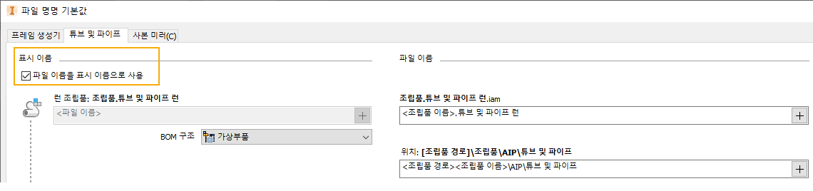

- 파일 이름을 검색기 노드 이름으로 사용하려면: 파일 이름을 화면표시 이름으로 사용을 선택합니다.

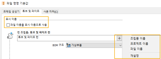

- 각 유형에 대한 명명 규칙을 구성하려면: 각 유형 옆에 있는 더하기 기호
를 클릭하고 원하는 항목을 선택합니다. 폴더를 더 추가하려면 더하기 기호를 다시 클릭합니다.

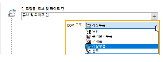

- 재료 명세서(BOM) 구조 유형을 지정하려면: BOM 구조 드롭다운 화살표를 클릭하고 원하는 항목을 선택합니다.
