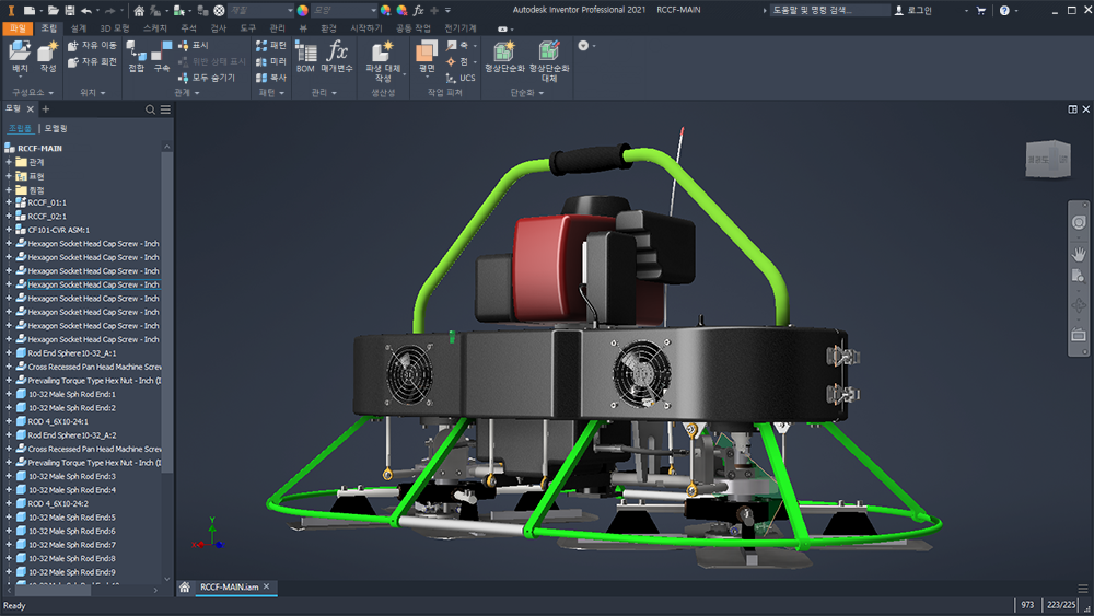

Inventor의 어두운 테마(시험판)는 보색의 색상 체계를 사용하는 어두운 파란색 사용자 인터페이스를 제공합니다.

이 시험판은 Inventor용으로 개발 중인 어두운 테마 환경을 미리 살펴볼 수 있도록 합니다. 시험판에서 일부 UI 요소(설계, 색상 등)는 나중에 개선될 수 있습니다. 어두운 테마(시험판)에 대한 상세 정보는 아래와 같습니다. 다음 몇 가지 사항을 찾아봐야 합니다.
어두운 테마(시험판) 정보:
- 새로운 어두운 테마(시험판)가 추가되었습니다. 어둡게(시험판)를 선택하면 간단한 메시지가 나타납니다. 계속을 클릭하여 어둡게(시험판) 테마를 표시합니다. 상세 정보 버튼을 클릭하면 이 항목으로 이동됩니다.
- UI 테마 리스트는 테마가 색상 체계 값에 영향을 주기 때문에 색상 탭의 컨트롤에 먼저 나타납니다. 새 테마로 색상 체계를 테스트하려고 합니다.
- 어두운 테마와 밝은 테마 간을 쉽게 전환할 수 있습니다. 일반 인터페이스가 선택한 테마를 표시하도록 업데이트됩니다.

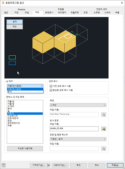

- 도구 탭 옵션
패널에서 응용프로그램 옵션을 클릭합니다.
- UI 테마 섹션에서 드롭다운을 클릭하고 어둡게(시험판)를 선택합니다. UI 테마가 적용됩니다.
- 어둡게(시험판)가 활성화된 경우 호박색 아이콘 옵션이 비활성화됩니다. 호박색 아이콘은 어두운 테마에서 활성화되지 않습니다.
- 보색 값이 있는 새로운 "어둡게" 색상 체계가 추가되었습니다.
- 색상 체계 밝은 테마 이름이 UI 테마와 쉽게 구분되도록 밝게로 바뀌었습니다.
