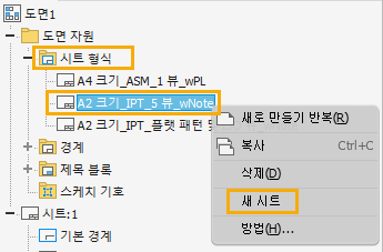

새 시트를 작성하려면
도면 템플릿 또는 도면 파일에서:
- 검색기에서 도면 자원
시트 형식을 확장합니다. 시트 형식을 마우스 오른쪽 버튼으로 클릭하고 새 시트를 선택합니다.
- 구성요소 선택 대화상자에서 시트에서 모형 뷰를 배치할 모형 파일을 선택하고 확인을 클릭합니다.
- 새 시트의 검색기 노드를 선택하고 설명이 포함된 이름을 입력합니다.
- 회사 표준에 맞게 뷰 설정을 사용자화하려면 뷰를 마우스 오른쪽 버튼으로 클릭하고 상황에 맞는 메뉴에서 뷰 편집을 선택합니다.

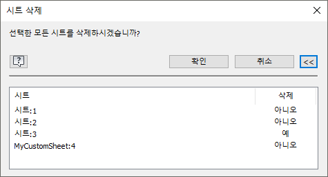

도면 시트를 삭제하려면
도면 템플릿 또는 도면 파일에서:
- 검색기에서 삭제할 시트를 한 개 이상 선택합니다.
- 마우스 오른쪽 버튼을 클릭하고 메뉴에서 삭제를 선택합니다.
- (선택 사항) 삭제하기 위해 선택한 시트를 변경하려면 시트 삭제 대화상자에서 자세히
를 클릭한 다음, 삭제를 두 번 클릭하여 삭제할 시트를 지정합니다.
- 확인을 클릭하여 지정된 시트를 삭제합니다.
