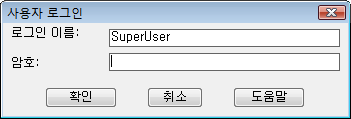

수퍼사용자로 로그인하려면
  1. 지도 설정 탭지도 패널 찾기사용자 로그인 찾기을 클릭합니다.
  2. 다음 중 하나를 수행합니다.
    • 수퍼사용자 로그인을 변경하지 않은 경우 기본 로그인 이름인 SuperUser 및 대문자를 사용한 암호 SUPERUSER를 지정합니다. 로그인은 대소문자를 구분합니다.
      수퍼사용자로 로그인하여 객체 클래스를 정의합니다.
    • 수퍼사용자의 이름과 암호를 변경한 경우 새로운 정보를 입력합니다.
  3. 확인을 클릭합니다.

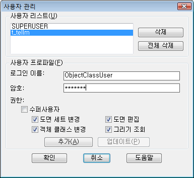

사용자를 작성하려면
  1. 지도 설정 탭지도 패널 찾기사용자 관리 찾기를 클릭합니다. 지도 설정 탭지도 패널 찾기사용자 관리 찾기를 클릭합니다.
    조직의 다른 사용자가 수퍼사용자로 지정된 경우 해당 사용자에게 이 단계를 수행하도록 요청합니다.
    찾기
    수퍼사용자로 로그인할 수 없는 경우, 객체 클래스를 작성할 수 있는 권한이 있는 새로운 사용자로 로그인합니다.
  2. 새 사용자 이름과 암호를 지정합니다.
  3. 수퍼사용자를 제외한 모든 권한을 새 사용자에게 지정하고 추가를 클릭합니다.
  4. 확인을 클릭합니다.
