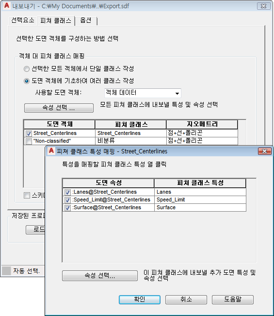

  4. 내보내기 대화상자의 선택 탭에서 모두 선택이 선택되어 있는지 확인합니다.
  5. 피쳐 클래스 탭을 클릭하고 다음을 수행합니다.
    • 도면 객체에 기초하여 여러 클래스 작성을 클릭합니다.
    • 사용할 도면 객체에서 객체 데이터를 선택합니다.
    • 도면 객체 아래에서 비분류 확인란의 선택을 취소합니다.
    • 피쳐 클래스 아래에서 Street_Centerlines를 클릭합니다.
    • 필드에 나타나는 찾아보기 버튼을 클릭합니다.
    Street_Centerlines에 대한 객체 데이터는 Lanes, Speed_Limit 및 Surface라는 세 가지 속성을 가집니다.
  6. 피쳐 클래스 매핑 대화상자에서 다음을 수행합니다.
    • 속성 선택을 클릭합니다.
    • 객체 데이터 항목을 확장하여 새 피쳐 클래스의 특성이 될 속성을 확인합니다.
    • 확인을 두 번 클릭하여 내보내기 대화상자로 돌아갑니다.
  7. 확인을 클릭하여 도면 객체를 SDF 파일로 내보냅니다.
