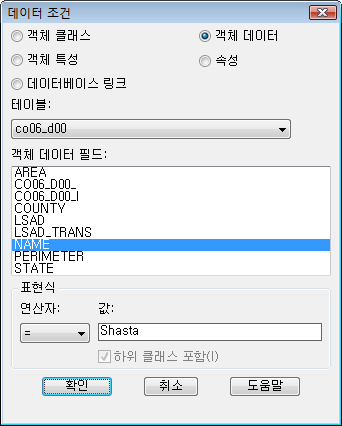

  2. 부착된 도면의 조회 정의 대화상자의 조회 유형 아래에서 데이터를 클릭합니다.
  3. 데이터 조건 대화상자에서 객체 데이터 옵션을 선택합니다.
  4. 객체 데이터 필드 리스트에서 NAME을 선택합니다.
    주:
    테이블 설정을 변경하지 마십시오.
  5. 연산자를 =로 설정합니다. Shasta를 입력합니다.
    조회에 대한 데이터 조건을 정의합니다.
    조회는 대소문자를 구분합니다. 보이는 대로 입력해야 합니다.
  6. 데이터 조건 대화상자에서 확인을 클릭한 다음 조회 실행을 클릭합니다.
