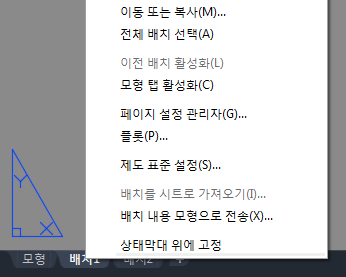

  3. Ansi_A라는 레이블이 지정된 배치 탭을 마우스 오른쪽 버튼으로 클릭하고 페이지 설정 관리자를 선택하여 플로터 및 용지 정보를 지정합니다.
    지도 첩의 배치 탭을 마우스 오른쪽 버튼으로 클릭하고 페이지 설정 관리자를 선택합니다.
  4. 페이지 설정 리스트에서 *Ansi_A*를 선택하고 수정을 클릭합니다.
