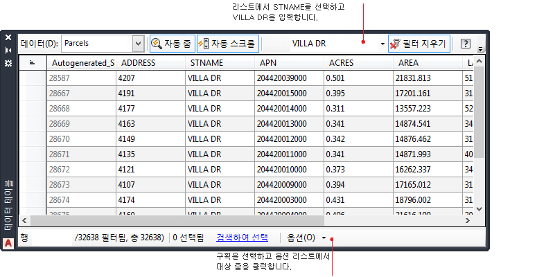

  3. 화면표시 관리자에서 구획 도면층을 선택하고 테이블을 클릭합니다.
  4. 데이터 테이블필터 기준 리스트에서 STNAME 필드를 선택하고 VILLA DR을 필드에 입력합니다.
    "Drive"라고 입력하면 안 됩니다.
  5. 필터 적용을 클릭하여 Villa Drive의 구획만 나타냅니다.
    데이터 테이블을 사용하여, 보고 있는 구획을 필터링합니다.
