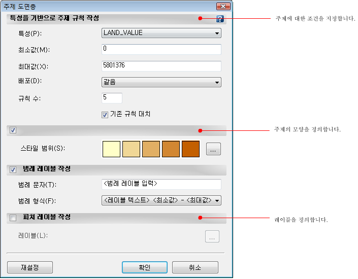

  1. 주제 도면층 대화상자의 특성을 기반으로 주제 규칙 작성 아래에서 특성 옆에 있는 아래쪽 화살표를 클릭하고 LAND_VALUE를 선택합니다.
    최소값, 최대값 및 분산 설정을 그대로 둡니다.
    주제 도면층 대화상자를 사용하여 주제를 설계합니다.
