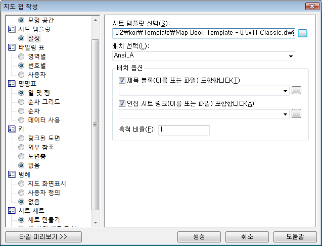

  3. 작업 창지도 첩으로 전환하고 새로 만들기지도 첩을 클릭합니다.
    왼쪽의 각 항목에 오른쪽의 설정이 표시됩니다.
  4. 지도 첩 작성 대화상자의 소스에서 모형 공간을 클릭합니다. 필요에 따라 지도 첩 이름을 변경합니다.
  5. 시트 템플릿에서 다음을 수행합니다.
    • 설정을 클릭합니다.
    • 시트 템플릿 선택을 위한 찾아보기 버튼을 클릭하고 작성한 저장된 템플릿(지도 첩 템플릿 - Inset.dwt)으로 이동합니다.
      대화상자에 템플릿 디렉토리가 표시되지 않으면 C:\Documents and Settings\your_name\Local Settings\Application Data\Autodesk\AutoCAD Map 3D 2021\R18.2\enu\Template으로 이동합니다.
    • 배치를 Ansi_A로 설정해 둡니다.
    • 배치 옵션에서 제목 블록(이름 또는 파일) 포함합니다인접 시트 링크(이름 또는 파일) 포함합니다를 선택합니다.
    • 제목 블록에서 아래쪽 화살표를 클릭하고 제목 블록을 클릭합니다. 인접 시트 링크에서 아래쪽 화살표를 클릭하고 Adjacent_Arrow_4를 클릭합니다.
    • 축척 비율을 5000으로 설정합니다.
      주: 축척 비율을 설정하지 않으면 지도 첩이 수많은 타일로 구성됩니다. 축척 비율이 5000으로 설정되었는지 확인합니다.
  6. 타일링 표에서 다음을 수행합니다.
    • 영역별을 클릭합니다.
    • 타일링할 영역 선택을 클릭하고 지도 범위 주위의 직사각형을 끌어 갑니다.
    • 나머지 설정을 기본값으로 설정된 채로 둡니다.
  7. 명명표에서 열 및 행을 클릭합니다. 설정을 기본값으로 설정된 채로 둡니다.
  8. 에서 외부 참조를 클릭합니다. 이전 연습에서 작성한 키 뷰 지도를 찾아 선택합니다.
    키 지도 뷰포트에 이전 연습에서 생성한 키 지도가 표시됩니다.
  9. 범례에서 지도 화면표시를 클릭합니다.
    범례 뷰포트에는 이전 연습에서 생성한 범례가 표시됩니다.
  10. 시트 세트에서 새로 만들기를 클릭합니다.
    아직 지도는 생성하지 않습니다. 다음 연습에 사용할 수 있도록 대화상자를 열어 둡니다.
