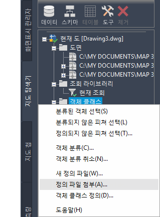

  2. 작업 창지도 탐색기 탭에서 객체 클래스를 마우스 오른쪽 버튼으로 클릭하고 정의 파일 부착을 클릭하여 객체 정의 파일을 부착합니다.
    MyDefinition.xml 정의 파일을 부착합니다.
  3. 작성한 MyDefinition.xml 정의 파일을 선택한 다음 열기를 클릭합니다.

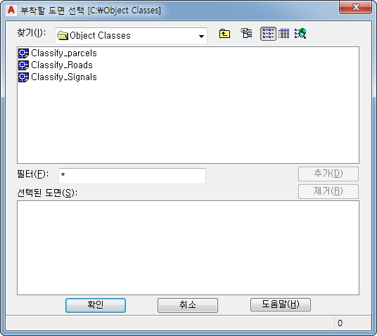

  4. 작업 창지도 탐색기 탭에서 데이터원시 도면 부착을 클릭합니다.
    분류된 객체가 들어 있는 도면을 부착합니다.
  5. 튜토리얼 데이터를 저장한 폴더를 탐색합니다. Shift 키를 누른 채 다음 도면을 클릭하고 추가를 클릭합니다.
    • Classify_Signals.dwg
    • Classify_Roads.dwg
    • Classify_Parcels.dwg
    세 도면 파일을 모두 선택합니다.
  6. 확인을 클릭합니다.
