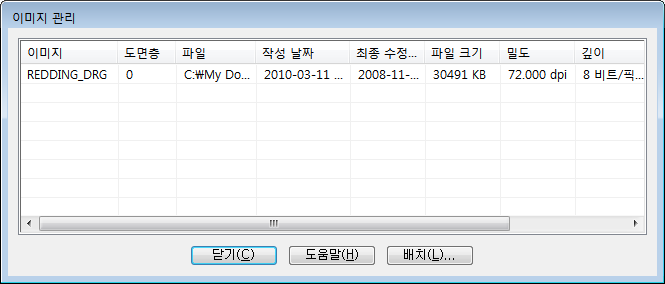

  3. 삽입 탭이미지 패널이미지 관리 찾기를 클릭합니다.
  4. 이미지 관리 대화상자에서 REDDING_DRG 이미지에 대한 정보를 확인합니다.
    이미지 관리 대화상자에는 선택한 이미지에 대한 정보가 표시됩니다.
  5. 작업을 마치면 닫기를 클릭합니다.

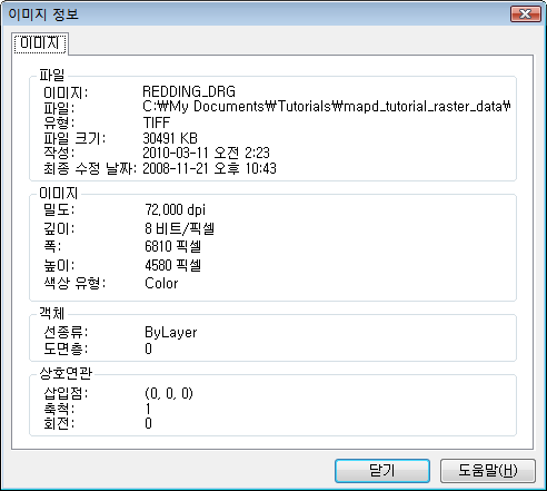

  6. 이미지를 다시 선택합니다.
    커서를 이미지에 가져간 후 Shift 키를 누른 채 이미지를 클릭합니다.
  7. 선택한 이미지를 마우스 오른쪽 버튼으로 클릭하고 이미지정보를 클릭합니다.
  8. 이미지 정보 대화상자에서 REDDING_DRG 이미지에 대한 정보를 확인합니다.
    이미지 정보 대화상자에는 몇 가지 추가적인 이미지 정보가 있습니다.
  9. 작업을 마치면 닫기를 클릭합니다.
