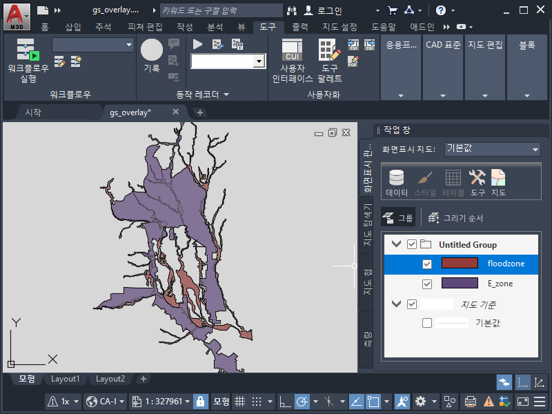

    도면층이 지도와 화면표시 관리자라는 새로운 그룹에 추가됩니다. DWG 파일의 이름과 위치를 묻는 메시지가 표시됩니다. .layer 파일이 작업에서 지정된 위치에 저장됩니다.
이번 연습 내용
도면층이 지도에 추가되고 사용자가 작성한 그룹에 저장됩니다.
