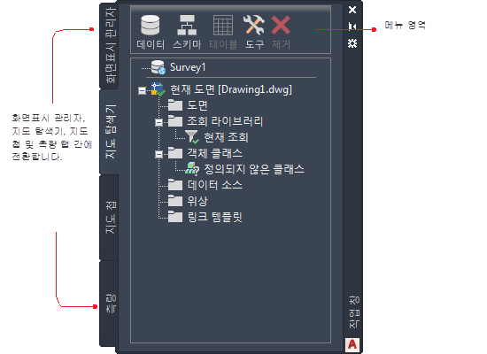

작업 창
작업 창을 사용하면 자주 사용하는 기능에 빨리 액세스할 수 있고, 이러한 기능을 작업 관련 뷰로 그룹화할 수 있습니다. 작업 창을 사용하여 지도를 작성, 관리, 표시 및 게시합니다.
작업 창
다음과 같이 4개의 탭이 있습니다.
작업 창의 각 뷰에는 고유 메뉴 영역이 있습니다. 또한 작업 창의 항목을 마우스 오른쪽 버튼으로 클릭하여 해당 항목에 대해 사용자화된 메뉴를 볼 수 있습니다.
작업 창을 사용하기 위한 기법

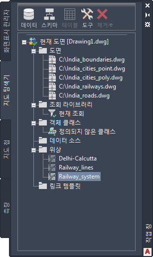

지도 탐색기
지도 탐색기를 사용하여 현재 지도에 포함된 데이터 소스를 관리할 수 있습니다.
지도 탐색기를 사용하여 다음을 관리할 수 있습니다.
현재 지도에 도면을 부착하려면
도면에서 데이터베이스를 사용하려면

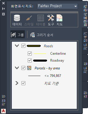

화면표시 관리자
화면표시 관리자를 사용하여 화면표시 지도를 작성할 수 있습니다. 각 화면표시 지도에는 스타일이 지정된 도면층 세트가 포함됩니다. 지도 파일에 두 개 이상의 화면표시 지도가 있을 수 있으며 각 화면표시 지도에서 같은 데이터에 대해 다르게 스타일을 지정할 수 있습니다.
데이터 연결을 사용하여 지도에 피쳐를 추가하거나 데이터 소스를 화면표시 관리자로 끌어서 도면층으로 추가할 수 있습니다. 예를 들어 Windows® 탐색기에서 SDF 파일을 도면층 영역으로 끌어 놓으면 추가됩니다.
화면표시 관리자에서 사용하는 기법
스타일 편집기를 사용하여 지형 공간 피쳐에 스타일을 지정하려면
    주: 다음 단계를 수행하려면 샘플 데이터가 필요합니다. 샘플 데이터를 다운로드하지 않은 경우 다음 항목, "지도 첩"으로 건너뛰십시오.
  1. SampleMap.dwg 파일의 화면표시 관리자에서 구획 도면층을 선택합니다.
  2. 구획 색상을 변경하려면 작업 창 메뉴 영역에서 스타일 버튼을 클릭합니다.
    • 스타일 편집기 윈도우의 중간에 있는 스타일 필드를 클릭합니다.
    • 다른 전경 색상을 선택하고 확인을 클릭합니다.
    • 오른쪽 맨 위 구석에서 X를 클릭하여 스타일 편집기를 닫습니다. 변경 사항이 지도에 표시됩니다.

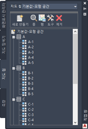

지도 첩
지도 첩 탭을 사용하면 스타일이 지정된 지도를 토대로, 인쇄된 지도, 지도 첩 및 여러 페이지로 된 DWF를 작성할 수 있습니다. 지도 첩에서는 AutoCAD 시트 세트 관리자를 사용할 수 있으며 지도책의 페이지처럼 지도 첩의 타일을 트리 뷰로 볼 수 있습니다. 탐색 화살표를 사용하여 지도의 배열 간에 이동합니다.
지도 첩을 작성하려면
  1. 지도 첩 템플릿을 설정합니다.
  2. 배치 자리 표시자를 식별합니다.
  3. 지도 첩을 작성합니다.
  4. 지도 첩 타일을 보거나 편집합니다.
  5. 지도 첩을 게시합니다.

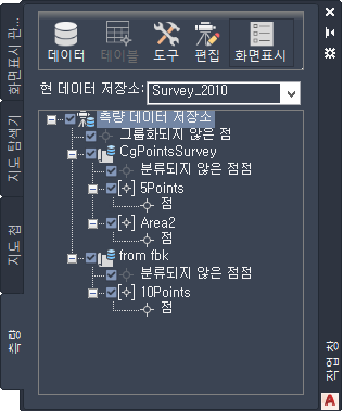

측량
측량 탭을 사용하여 측량 데이터 점을 가져와 구성할 수 있습니다.
측량 탭을 사용하여 측량 데이터를 가져와 구성할 수 있습니다.
측량 데이터로 작업하려면
  1. 데이터를 포함할 측량 데이터 저장소를 작성합니다.
  2. LandXML 또는 ASCII 파일에서 데이터를 가져옵니다.
  3. 다음과 같이 데이터를 구성합니다.
