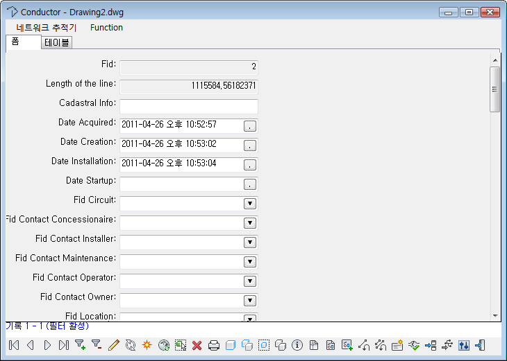

양식
산업 모형 도면을 사용할 경우 양식을 사용하여 개별 피쳐의 속성 데이터를 편집할 수도 있습니다.
단일 피쳐의 화면표시 속성 정보를 작성합니다.

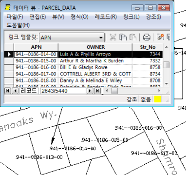

데이터 뷰
데이터 뷰를 사용하면 도면 객체에 링크된 외부 데이터베이스 레코드를 정렬하고 필터링할 수 있습니다. 또한 편집 모드에서 테이블을 열면 데이터베이스 테이블의 데이터를 편집할 수 있습니다.
데이터 뷰에는 도면에 링크된 외부 데이터가 표시됩니다.
