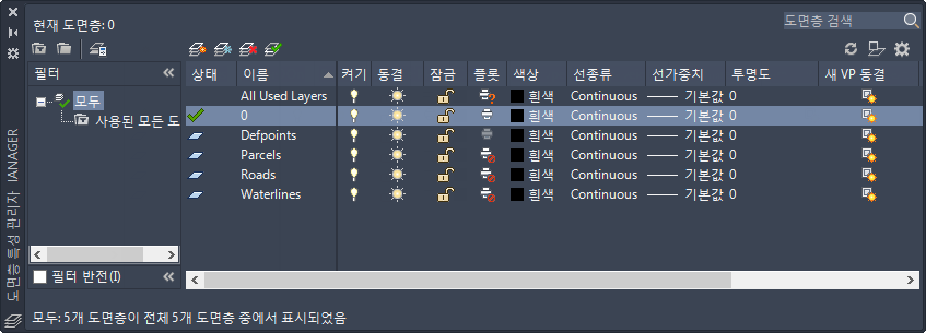

  4. 홈 탭AutoCAD 도면층 패널도면층 특성을 클릭합니다. 도면작성 도면층 정보를 검토합니다.
    도면의 도면층이 해당 특성과 함께 나열됩니다.
