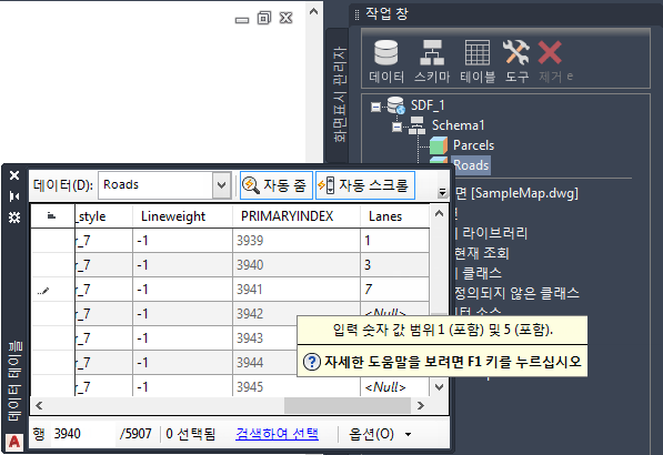

피쳐 클래스에 특성을 추가한 후 피쳐 클래스의 각 피쳐에 대해 해당 특성 값을 입력합니다.
이 연습에서는 연습 4: 특성 추가에서 수정한 지도를 사용합니다.
새 특성에 데이터를 채우려면
사용 가능한 범위 밖의 값을 입력하고 필드 외부를 클릭하면 경고 메시지가 표시됩니다.
앞서 작성한 SDF 파일에 연결하고 새 특성을 해당 스키마에 추가했습니다. 데이터 테이블에 새 특성에 대한 값을 입력했습니다.
