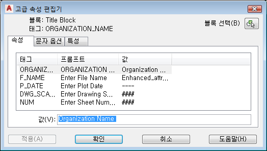

  2. 조직 이름을 변경합니다.
    ORGANIZATION_NAME은 기본값이 “조직 이름”인 문자 필드입니다. 다른 값을 입력하여 이 기본값을 대치할 수 있습니다.
    • 속성 탭을 클릭하고 ORGANIZATION_NAME 필드를 클릭합니다.
    • 에서 조직 이름을 입력합니다.
    • 고급 속성 편집기에서 적용을 클릭합니다.

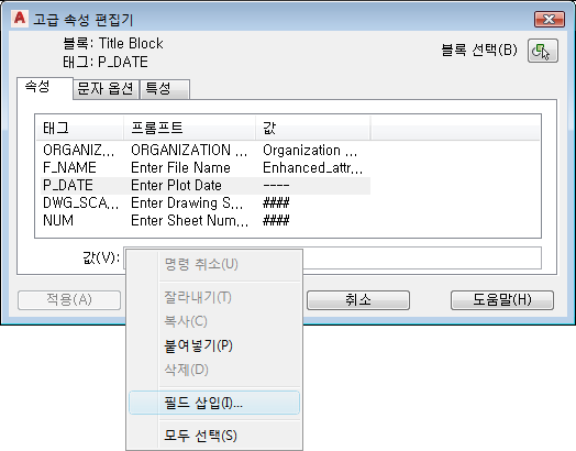

  3. 플롯 날짜 항목을 변경합니다.
    P_DATE(플롯 날짜)는 필드를 기준으로 자동 업데이트할 수 있는 변수입니다. 이 예에서는 P_DATE를 도면이 마지막으로 수정된 날짜로 설정합니다.
    • 속성 탭을 클릭하고 P_DATE 필드를 클릭합니다.
    • 대화상자의 아래쪽에서 필드(현재 "---" 값이 포함되어 있음)를 마우스 오른쪽 버튼으로 클릭하고 필드 삽입을 선택합니다.
      값을 마우스 오른쪽 버튼으로 클릭하여 필드를 삽입합니다.
    • 필드 대화상자의 필드 이름 아래에서 현재 시트 개정 날짜를 선택합니다.
    • 형식 아래에서 제목 대소문자를 선택합니다.
    • 확인을 클릭합니다.
