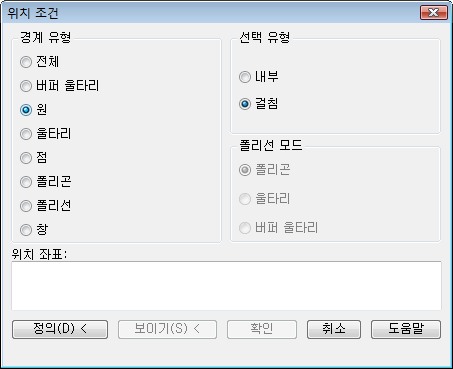

  3. 위치 조건 대화상자에서 다음을 수행합니다.
    • 경계 유형 아래에서 을 선택합니다.
    • 선택 유형 아래에서 걸치기가 선택되어 있는지 확인합니다.
      그리는 원과 교차하는 객체가 도면에 추가됩니다.
    • 정의를 클릭합니다.
