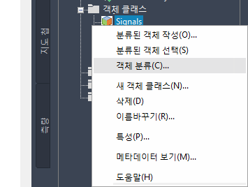

  3. 작업 창지도 탐색기에서 신호 객체 클래스를 마우스 오른쪽 버튼으로 클릭하고 객체 분류를 클릭합니다.

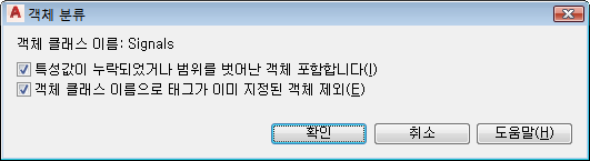

    선택한 객체가 객체 클래스 기준을 충족하는 경우 해당 객체를 분류합니다.
  4. 객체 분류 대화상자에서 두 상자를 선택된 상태로 두고 확인을 클릭합니다.

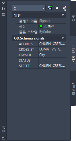

  6. Esc 키를 다시 눌러 선택을 취소한 다음 단일 신호를 클릭하여 선택합니다.
  7. 선택한 신호를 마우스 오른쪽 버튼으로 클릭하고 특성을 클릭합니다.
  8. 특성 팔레트에서 객체 클래스 탭을 클릭하고 특성을 검사합니다.
    신호 객체 클래스의 구성원에 대한 특성을 검사합니다.
