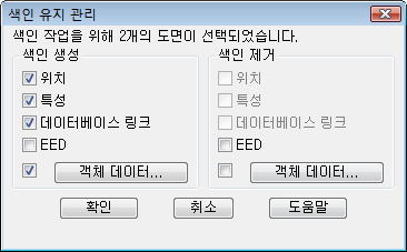

  4. 색인 유지 관리 대화상자에서 다음을 수행합니다.
    • EED를 제외한 모든 색인 생성 옵션을 선택합니다.
      왼쪽에서 EED를 제외한 모든 옵션을 선택합니다.
    • 색인 생성 아래에서 객체 데이터를 클릭합니다.

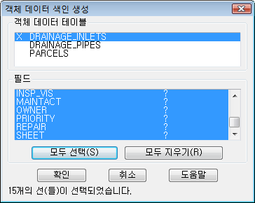

  5. 객체 데이터 색인 생성 대화상자에서 다음을 수행합니다.
    • 객체 데이터 테이블 아래에서 DRAINAGE_INLETS를 선택합니다.
    • 모두 선택을 클릭하여 모든 객체 데이터 필드를 선택합니다.
    • 객체 데이터 테이블 아래에 나열된 나머지 데이터 테이블을 각각 선택하고 같은 방법으로 각각의 모든 데이터 필드를 선택합니다.
      데이터 테이블을 선택한 다음 데이터 필드를 선택합니다.
    • 작업을 마치면 확인을 클릭합니다.
  6. 색인 유지 관리 대화상자에서 확인을 클릭합니다.
  7. 확인 대화상자에서 확인을 클릭합니다.
