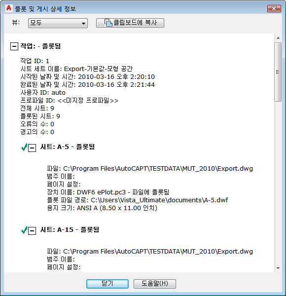

    작업을 마치면 오류에 대한 경고 메시지가 나타납니다.
    상세사항을 볼 수 있습니다.
