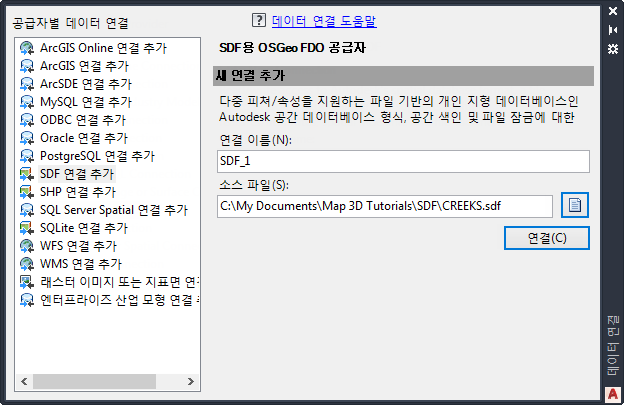

  3. 데이터 연결 윈도우에서 다음을 수행합니다.
    • 공급자별 데이터 연결 아래에서 SDF 연결 추가를 클릭합니다.
    • 소스 파일에서 해당 필드 옆의 파일 아이콘을 클릭합니다.
    • 연습 1: SDF로 객체 클래스 내보내기에서 작성한 SDF 파일을 탐색합니다.
    • 파일을 선택하고 열기를 클릭합니다.
    • 연결을 클릭합니다.

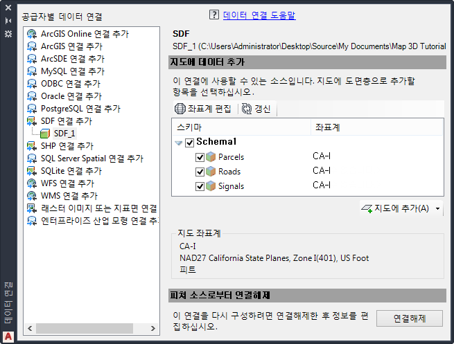

      연결할 파일을 지정합니다.
    • 지도에 데이터 추가 아래에서 나열된 세 피쳐 클래스를 모두 선택합니다.
      피쳐 클래스를 선택하여 지도에 추가합니다.
    • 지도에 추가를 클릭합니다.
  4. 데이터 연결 윈도우를 닫습니다.
  5. 작업 창에서 화면표시 관리자 탭을 클릭하여 세 개의 피쳐 클래스를 확인합니다.
