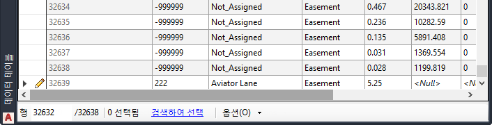

  2. 데이터 테이블에서 새 빈 행을 클릭합니다.
    데이터 테이블이 최소화되거나 고정된 경우 표시/숨기기 아이콘을 클릭하여 표시합니다. 데이터 테이블의 아래로 스크롤하여 새 항목을 확인합니다.
  3. 이 구획에 대해 데이터 필드에 입력합니다.
    기타 항목에서 각 열에 대한 논리 항목이 무엇인지 확인합니다. 구획 특성을 변경하면 자동으로 구획이 검사됩니다.

데이터 테이블 항목
