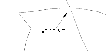

클러스터 노드 스냅을 사용하여 같은 점 가까이에 있는 다중 노드를 정정합니다. 클러스터 노드 스냅을 사용하여 서로의 지정된 공차 반지름 거리 내에 있는 노드를 찾아서 단일 위치에 스냅합니다. 선과 폴리선의 끝에 있는 노드는 이 정리 작업에 자동으로 포함됩니다. 독립 노드(점과 블록)를 포함할 수도 있습니다.
노드 중 하나가 스냅 점이 되며 스냅 점을 링크 끝점 중 하나 또는 독립 노드 중 하나로 사용하도록 선택할 수 있습니다. 사용자 설정에 따라, AutoCAD Map 3D toolset은(는) 다른 노드에 대한 상대적 위치를 기준으로 가장 중요한 점을 계산하여 가장 적합한 스냅 점을 결정합니다. 또한 고정된 노드도 고려됩니다. 클러스터 노드 스냅 작업을 실행하는 동안 앵커된 노드가 변경되거나 이동되지 않지만 스냅 점을 결정하는 계산에는 해당 노드가 포함됩니다.
공차 거리 내의 노드는 링크로 스냅 옵션을 사용하여 단일 링크 끝점에 스냅됩니다.
