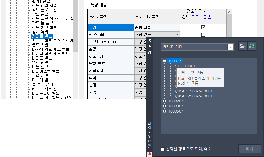

P&ID 선 리스트 창에는 P&ID 도면의 모든 선 세그먼트 및 연관된 부속품, 밸브 및 인라인 구성요소가 표시됩니다. 파이프 선 그룹 번호에 따라 선의 순서가 결정됩니다. 선 리스트에서 사용 가능한 모든 P&ID 객체를 선택하여 Plant 3D 모형에서 매핑된 Plant 3D 객체에 배치할 수 있습니다. P&ID 객체의 특성 값이 Plant 3D 모형에 복사됩니다.
P&ID 객체를 모형의 동등한 Plant 3D 객체에 배치하려면 먼저 Plant 3D 객체에 매핑해야 합니다. 리스트에서 매핑되지 않은 항목은 배치할 수 없습니다.
