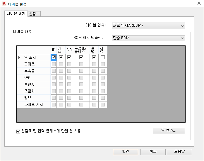

BOM 테이블 유형 및 열을 구성합니다.
선택한 경우 BOM의 열을 표시합니다.
형식을 지정할 테이블 유형을 지정합니다.
세 가지 유형의 배치 템플릿(단순 BOM, 범주 제목으로 그룹화됨 또는 독립 열로 그룹화됨) 중 하나를 지정합니다.
기본 열은 ID, QTY, SIZE, SCH, PRESSURE CLASS, DESCRIPTION 및 MATERIAL입니다. 끌어서 놓는 방식으로 열(범주 열 포함)을 재구성할 수 있습니다. 마우스 오른쪽 버튼을 클릭하여 그룹을 위 또는 아래로 이동할 수 있습니다. 행 또는 열을 제거할 수 없습니다.

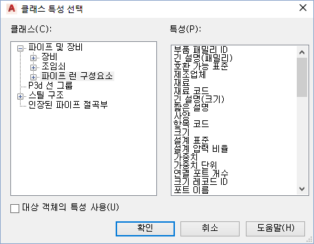

SCH/CLASS라는 열을 작성합니다.
