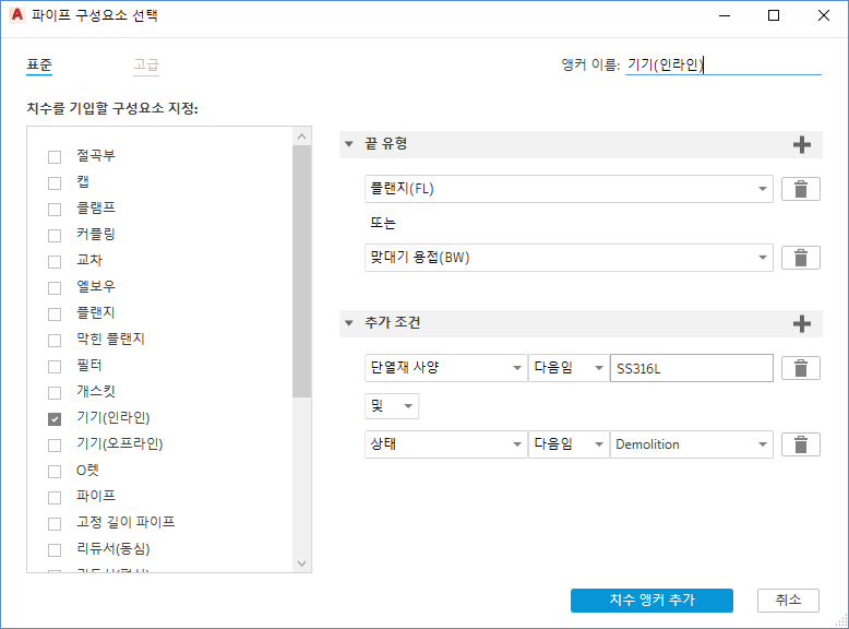

파이프 구성요소 선택 대화상자
치수 앵커나 제외를 추가할 때 파이프 구성요소를 구성합니다.
표준 탭
하나 이상의 객체를 치수 앵커 또는 제외에 추가합니다. 하나 이상의 끝 유형을 지정하여 치수기입을 특정 끝 유형(예: 플랜지 밸브)의 구성요소로 제한할 수 있습니다. 특정 상태, 서비스 또는 기타 조건을 포함하는 조건을 파이프 구성요소에 적용합니다.

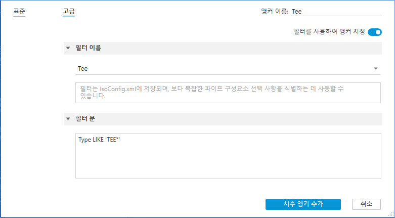

고급 탭
필터링을 허용하고 앵커를 지정하여 기존 필터를 치수 앵커 또는 제외로 선택합니다. 필터는 IsoConfig.xml에 저장되며, 보다 복잡한 파이프 구성요소 선택 사항을 식별하는 데 사용할 수 있습니다.
