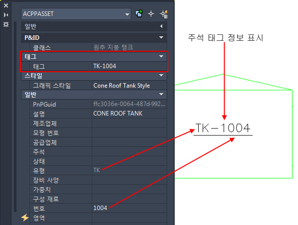

태그와 주석은 혼동하기 쉽습니다. 주석은 태그를 표시할 수 있고 종종 태그를 표시하지만 다른 정보도 표시할 수 있습니다.
| 태그: | 주석: |
| 구성요소 또는 선 세그먼트의 고유 식별자 | 도면에 표시된 구성요소 또는 선 세그먼트에 대한 정보 |
| 데이터 | 문자 및 쉐이프(선택 사항) |
| 데이터 캐시에 있음 | 도면 영역에 있음 |
| 고유함 | 고유하지 않아도 됨 |
| 데이터 관리자에서 특성으로 표시할 수 있음 | 도면에 표시할 수 있음 |
| 각 구성요소 또는 선 세그먼트에 대한 단일 도면요소 | 구성요소 또는 선 세그먼트에 여러 주석이 있을 수 있습니다. |
| 문자가 아니라 데이터임. 태그 형식에 정의된 대로 하위 부품으로 구성됨 | 주석 스타일 블록 정의에 정의된 문자. 이 문자는 구성요소 또는 선 세그먼트의 태그 특성을 포함할 수 있음. 이 문자는 태그가 아니라 주석임 |
