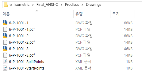

등각투영 도면당 단일 PCF 정보
등각투영 도면과 함께 단일 PCF가 작성됩니다.
주:
이 기능을 사용하려면
IsoConfig.xml
에서 EnablePCFPerDrawing을 켭니다.
등각투영 도면을 작성하고 나면 일치하는 DWG 파일과 함께 별도의 PCF가 같은 폴더에 작성됩니다.
