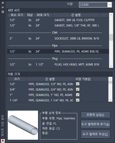

사양 뷰어를 사용하여 파이프 또는 파이프 부속을 모형에 추가할 수 있습니다.
사양 뷰어에서는 사양 파일을 사용하여 부품 크기, 선택 및 라우팅 우선순위를 제어합니다. 사양 파일을 연 후 사양 시트를 보고, 3D 모형에 항목을 추가하고, 도구 팔레트를 사용자화할 수 있습니다.
크기가 지정된 부품 또는 크기가 지정되지 않은 부품을 삽입할 수 있습니다. 객체 스냅을 사용하여 열린 포트에 연결할 경우 해당 포트의 크기가 사용됩니다. 사양 파일이 변경된 경우 3D 모형을 업데이트하도록 프로그램을 설정할 수 있습니다.
