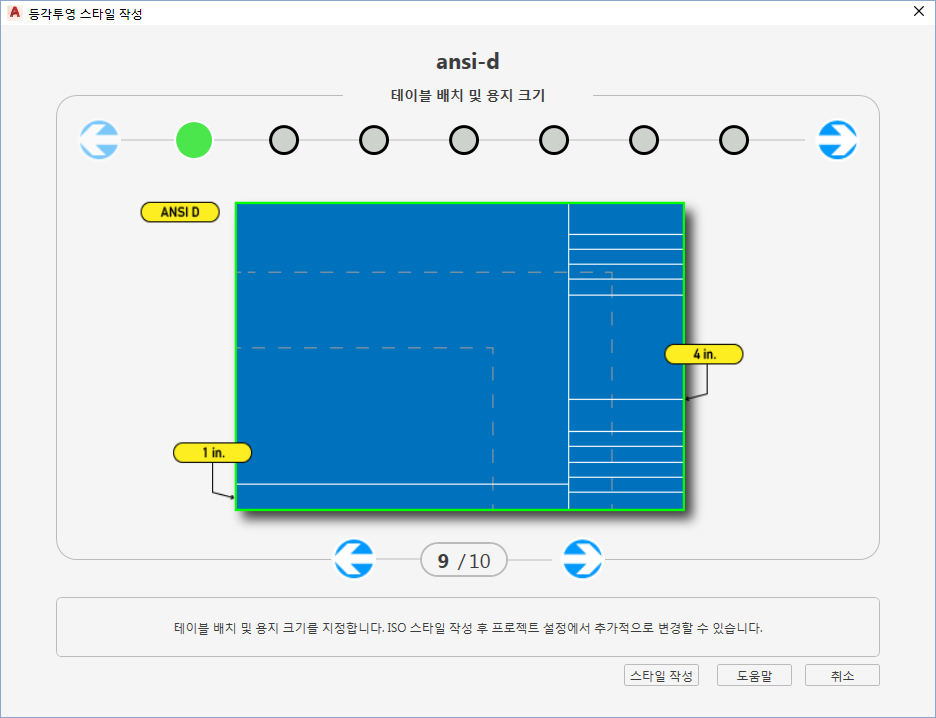

맨 아래에서 왼쪽 및 오른쪽 화살표를 클릭하여 테이블 배치 및 시트 크기를 선택합니다. 예를 들어, 왼쪽에서 ANSI D with a 4 in. BOM 영역을 선택합니다.

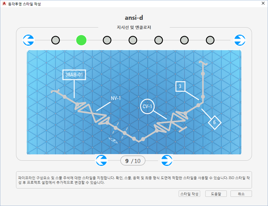

맨 위에서 오른쪽 화살표를 클릭하여 다음 범주를 표시합니다.
모든 범주에 대한 모든 값이 지정될 때까지 6단계와 7단계를 반복합니다.
