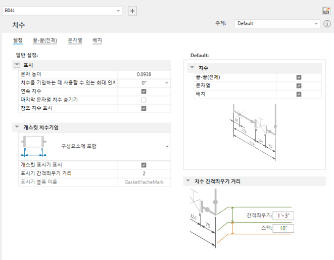

  1. 홈 탭프로젝트 패널프로젝트 관리자프로젝트 설정을 클릭합니다.
  2. 프로젝트 설정 대화상자에서 등각투영 DWG 설정을 확장합니다. 치수를 클릭합니다.
  3. 치수 창의 ISO 스타일 리스트에서 치수를 설정할 ISO 스타일을 선택합니다.
  4. 설정 탭에서 다음을 수행합니다.
    • 치수의 문자 높이를 지정합니다.
    • 영국식 프로젝트의 경우 드롭다운 리스트에서 인치를 사용하여 치수의 값을 선택합니다.
    • 연속 구성요소에서 치수가 중지되는지 여부를 지정합니다.
    • 마지막 문자열 치수 숨기기 확인란을 선택하거나 선택을 취소합니다. 이 옵션을 선택하면 끝-끝 치수와 함께 사용된 경우 치수를 과도하게 구속하지 않도록 선형 파이프 세그먼트에서 마지막 문자열 치수가 제거됩니다.
    • 참조 치수의 표시 여부를 선택합니다.
    • 개스킷 치수기입에서 개스킷의 치수를 개별적으로 기입할지 또는 구성요소 치수에 포함할지를 지정합니다. 구성요소에 개스킷 치수를 포함하는 경우 개스킷 표시기를 표시할지와 해당 간격띄우기 거리를 지정할지를 선택할 수 있습니다.
    • 치수에서 현재 선택된 주제에 대해 표시할 치수 유형을 하나 이상 선택합니다. 선택한 치수 유형에 해당하는 확인란만 사용으로 설정할 수 있습니다. 예를 들어 문자열 치수 상자를 선택한 경우 문자열 탭만 사용 설정됩니다. 확인란 세 개를 모두 선택한 경우에는 세 가지 치수 유형이 모두 사용 설정됩니다.
    • 치수 간격띄우기 거리에서 치수에 대한 간격띄우기 및 스택 거리를 지정합니다.

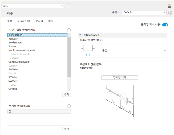

  5. 개별 치수 유형 탭에서 다음을 수행합니다.
    • ISO 주제 리스트에서 치수 유형 설정을 적용할 ISO 주제(기본 파이프 또는 작은 보어 파이프)를 선택합니다.
    • 선택된 주제에 대한 특정 치수 유형의 표시를 제어하려면 <유형> 치수를 사용 설정하거나 사용 중지합니다. 그러면 설정 탭에서 해당하는 확인란도 업데이트됩니다.
    • 치수기입할 항목(앵커) 리스트에서 앵커를 선택합니다. 치수기입 방법에서 한쪽 끝, 양쪽 끝, 중심에서 멈춰 앵커의 치수를 기입하거나 치수를 아예 기입하지 않도록 선택할 수 있습니다.
  6. 확인을 클릭합니다.
