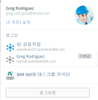

Revit에서 BIM 360 Docs에 연결된 드라이브를 사용하여 BIM 360 데이터 소스의 파일을 링크하고 열 수 있습니다.
Desktop Connector를 설치하고 나면 BIM 360에 연결된 드라이브가 표시됩니다. 이렇게 연결된 드라이브는 Revit 내에서 지원되는 파일 유형을 링크하거나 여는 데 사용할 수 있습니다.
