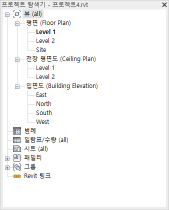

프로젝트 탐색기
프로젝트 탐색기는 현재 프로젝트의 모든 뷰, 일람표, 시트, 그룹 및 기타 부분에 대한 논리적 계층 구조를 표시합니다. 각 분기를 확장하고 축소하면, 하위 레벨 항목이 표시됩니다.
프로젝트 탐색기를 열려면 뷰 탭창 패널사용자 인터페이스 드롭다운프로젝트 탐색기를 클릭하거나, 응용프로그램 창의 아무 곳이나 마우스 오른쪽 버튼으로 클릭한 후 탐색기프로젝트 탐색기를 클릭합니다.

뷰, 일람표, 시트
원하는 작업... 방법...
뷰 열기 뷰 이름을 두 번 클릭하거나 이름을 마우스 오른쪽 버튼으로 클릭하고 상황에 맞는 메뉴에서 열기를 클릭합니다.
활성 뷰 이름은 굵게 표시됩니다.
주: 빨리 두 번 클릭하여 뷰를 엽니다. 천천히 두 번 클릭하여 뷰의 이름을 바꿉니다.
