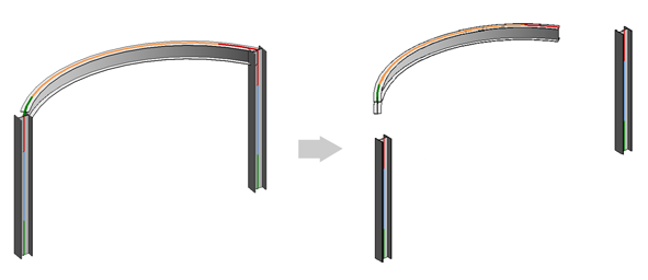

Synchronization 대화상자의 위치 및 간격띄우기 표시
Synchronization 대화상자는 위치 및 간격띄우기 변경 사항을 모두 단일 수정 선에 표시합니다. 시스템 축의 시작 점과 끝 점 좌표를 묻는 메시지가 표시됩니다. 이것은 곡선 보를 포함하여 모든 선형 요소에 적용됩니다. 직선 축은 "0,0,0->1500,0,0" 구문을 사용한 2개의 점으로 정의되고 곡선 보 축은 "0,0,0->1500,1500,0->3000,0,0" 3개의 점으로 정의됩니다. 여기서 가운데 좌표는 곡선 보의 중간점을 나타냅니다.

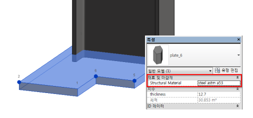

  • 재료
다음 예에서는 베이스 플레이트 재료가 Advance Steel에서 "Steel ASTM A53"으로 수정되었습니다. 그런 다음 이 수정은 Revit 프로젝트에서 동기화되었습니다. 차이는 재료 변경으로 확인됩니다. 수정 사항이 적용되면 새 값에 따라 플레이트 재료가 변경됩니다.
Advance Steel 모델
Revit 모델 동기화 프로세스
동기화된 Revit 모델
