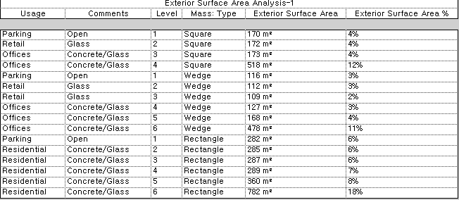

  4. 일람표에서 각 매스 바닥의 용도 및 해설 열에 값을 지정합니다.
    해설을 사용하여 외부 건물 재료를 나타냅니다. 이 필드를 정렬에 사용할 수 있도록 일관성 있는 값을 사용합니다.
    다음으로 아래와 같이 외부 재료별로 일람표를 정렬하고 일람표의 소계를 계산합니다(해설 필드 사용).

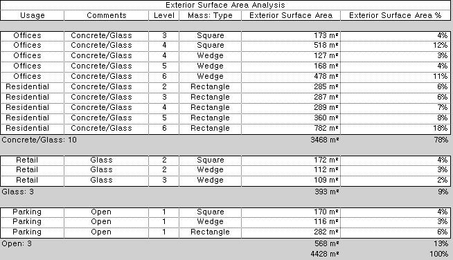

  8. 형식 탭을 클릭하여 다음 작업을 수행합니다.
    1. 필드 아래에서 외부 표면적을 선택합니다.
    2. 정렬에 대해 오른쪽을 선택합니다.
    3. 총합 계산을 선택합니다.
    4. Exterior Surface Area %의 형식을 지정합니다. 필드 아래에서 Exterior Surface Area %를 선택합니다. 정렬에 대해 오른쪽을 선택합니다. 총합 계산을 선택합니다.
    5. (선택 사항) 해설, 용도, 레벨 및 매스: 유형의 형식을 지정합니다. 필드 아래에서 필드 이름을 선택합니다. 그런 다음 정렬에 대해 중심을 선택합니다.
  9. OK를 클릭합니다.
그에 따라 일람표가 업데이트되어 행을 정렬하고 행의 소계를 계산합니다. 각 외부 재료의 표면적을 제곱 단위 및 백분율로 표시합니다.
