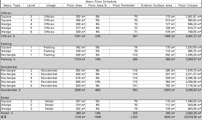

매스 바닥 일람표 작성
매스 바닥을 작성한 후 매스 바닥 일람표를 사용하여 용도를 지정하거나 설계를 해석합니다.
매스 모양을 변경하는 경우 일람표가 업데이트되어 변경사항을 반영합니다.
  1. 새 일람표 대화상자에서 다음 작업을 수행합니다.
    1. 카테고리에 대해 매스 바닥을 클릭합니다.
      매스 바닥이 기본적으로 표시되지 않는 경우 이 뷰에서 모델 카테고리 표시를 선택합니다. 필터 리스트에서 건축을 선택합니다.
    2. 이름에 대해 일람표 이름을 지정합니다.
    3. 일람표 건물 구성요소를 선택합니다.
    4. OK를 클릭합니다.
  2. 일람표 특성 대화상자에서 다음 작업을 수행합니다.
    1. 필드 탭에서 원하는 필드를 선택합니다.
      일람표 필드 선택을 참고하십시오.
    2. 다른 탭을 사용하여 일람표의 필터링, 정렬 및 형식을 지정합니다.
      일람표 구체화을 참고하십시오.
    3. OK를 클릭합니다.
일람표는 도면 영역에 표시됩니다. 일람표에 용도 필드를 포함한 경우에는 일람표에 있는 각 매스 바닥에 용도를 지정할 수 있습니다.
