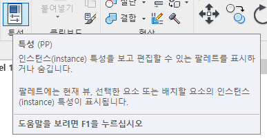

툴팁은 사용자 인터페이스의 도구나 도면 영역의 항목에 대한 정보 또는 도구를 사용할 때 다음으로 수행할 작업에 대한 지침을 제공합니다.
리본에 있는 도구 위에 커서를 잠시 놓으면 기본적으로 Revit LT에 툴팁이 표시됩니다. 툴팁에서는 도구에 대해 간략하게 설명합니다. 다시 잠시 동안 리본 도구 위에 커서를 놓으면 사용 가능한 경우 추가 정보가 표시됩니다. 툴팁이 표시되는 동안 F1 키를 누르면 해당 도구에 대한 추가 정보를 제공하는 상황에 맞는 도움말을 볼 수 있습니다.
이러한 툴팁은 사용자가 처음으로 소프트웨어 사용 방법에 대해 배울 때 유용합니다. 툴팁에 표시되는 정보의 양이나 정보가 표시되는 속도를 조정할 수 있습니다. 툴팁이 더 이상 필요하지 않은 경우 툴팁을 끌 수도 있습니다.
