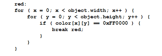

이 키워드는 for 루프, do 루프, while 루프 및 switch 문에 사용됩니다. 루프에서 break 문이 나오면, break 문을 포함하는 맨 안쪽 루프가 끝난 이후에 나오는 문으로 제어가 전달됩니다. 단, break 문 다음에 레이블의 이름이 나오지 않아야 합니다. 이 이름이 나오면 제어는 레이블에 의해 제어되는 문으로 전달됩니다.
break 문은 일반적으로 인터프리터가 다음 case로 "제어를 이동"하지 못하게 하기 위해 switch 문의 각 case 끝에 배치됩니다. 인터프리터가 break 문을 만나면 맨 안쪽의 switch 문 다음에 나오는 문으로 제어를 전달합니다. 모든 case에 해당 break가 있으면 겨우 하나의 case 문만 실행됩니다. break 문 다음에 레이블 이름(레이블)이 나오면 해당 레이블로 표시된 문으로 제어가 전달됩니다. 이러한 방식은 깊게 중첩된 루프를 끊는 데 유용합니다.

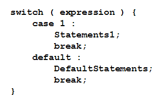

이 키워드는 switch 문에 사용됩니다. switch 문의 식이 평가될 수 있는 가능한 각 값에 대해 하나의 case가 작성될 수 있습니다(default 참조). case의 리터럴 값(Value)이 switch 문의 식 값과 일치하면 해당 case의 문(구문)이 실행됩니다.
일반적으로 case의 문은 break 문에 의해 종료되고 이로 인해 실행은 switch 문 끝까지 전달됩니다.

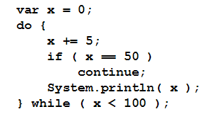

do 다음에 나오는 중괄호로 묶인 구문은 1번 실행됩니다. while 조건이 true로 평가되면 실행은 do로 다시 전달되고 전체 프로세스가 반복됩니다. while 루프의 조건절이 false가 되면 while 문 다음 문부터 실행이 계속됩니다.
예:
이 예는 콘솔에 5, 10, 15, ..., 45, 55, 60, 65, ..., 95를 출력합니다.

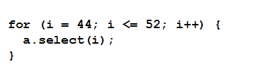

다음 예에서는 도면요소 44~52가 선택됩니다.

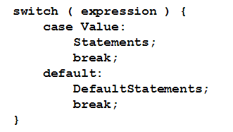

switch 문은 다중 방향 분기를 제공합니다. 표현식이 한 번 평가된 다음, 표현식 값과 일치하는 Value를 갖는 case를 찾기 위해 각 case가 확인됩니다. 일치가 확인되면 일치하는 case의 구문이 실행되고, switch 블록 다음 문으로 제어가 전달됩니다. 일치하는 case가 없고 default case가 있으면 DefaultStatements가 실행되고, switch 블록 다음 문으로 제어가 전달됩니다. 일치하는 case가 없고 detault도 없으면 switch 블록 내의 문이 실행되지 않고 switch 블록 다음 문으로 제어가 전달됩니다.
default가 사용되면 반드시 모든 case 다음에 나와야 합니다. default가 나오면 뒤에 나오는 내용에 관계없이 일치하는 case로 취급되기 때문입니다.
모든 case 및 default(사용된 경우)에는 마지막 문으로 break가 사용되어야 합니다. break가 없으면 제어는 원치 않게 다음 문으로 "넘어가게" 됩니다.
