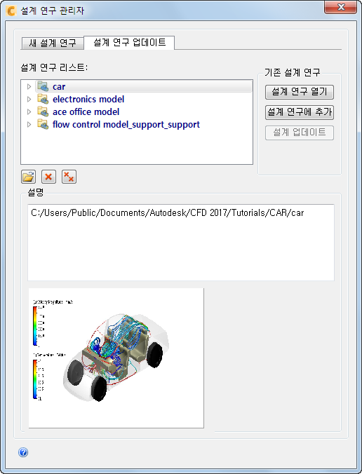

설계 연구 관리자: 기존 설계 연구 열기
다음 절차를 사용하면 형상을 변경하지 않고도 Autodesk® CFD 설계 연구를 간단히 열 수 있습니다.
- CAD 도구에서 Autodesk® CFD를 실행합니다.
- 설계 연구 업데이트 탭을 클릭합니다.
- 원하는 연구를 선택합니다.
- 설계 연구 열기를 클릭합니다.
이 절차를 수행한 결과는 다음과 같습니다.
- Autodesk® CFD가 시작되며 설계는 변경되지 않습니다.
- 형상을 변경해야 할 경우 대신 설계 업데이트 버튼을 사용합니다.
